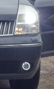

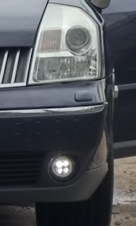

Ja ma założone coś takiego LED NSSC HiD 510L. Żadnego problemu od 3 lat. Kabel przeciągnięty do kabiny. Podłączone do wtyczki z regulacji świateł (nie używana bo są ksenony) gdzie jest plus po zapaleniu silnika i podświetlenie przycisku który jak załączą się światła mijania to świecą się w nich ringi.

Fajne, ringi jak z bejcy chyba do Żor sie wybiore na założenie tych światełek:)
