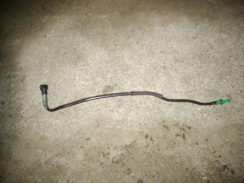

Witam :)
Mam problem z przewodem paliwowym.
Z tego co zdążyłem ustalić powinien to przewód 7 i clip 14 z poniższego linka.
http://www.catcar.info/renault/?lang=en ... 1OMTI1MDEw
Według sklepu z częściami Renault clip 14. nie pasuje do mojego VIN'u a i sam przewód ze zdjęcia delikatnie się różni od tego na schemacie. Nie chcę zamówić złego, ponieważ termin realizacji zamówienia to aż dwa tygodnie...
Czy jest jakaś inna strona, gdzię mógłbym zlokalizować (i ew. zamówić) ten przewód paliwowy? Ewentualnie może ktoś przerabiał ten temat i ma namiar na firmę dorabiającą przewody :)

Wiesz jak to sie robi?
Ucinasz zielona końcówkę 2 cm od końcówki, nacinasz zgrzewany plastik i masz końcówkę.
Z drugiej to samo, kupujesz przewod olejo i paliwo odporny, dwie opaski i juz

Taki jest zamysł jako rozwiązanie na teraz....ale kurde boje się tak jeżdzić jako na rozwiązaniu finalnym...
Ale może i racja :D

Dłużej Ci wytrzyma zbrojony przewód niz ten plastik.
Ja połowę węży w Velu mialem tak zrobione, najważniejsze żeby koncowki były całe.
Plastik ze starości peka

Jest tak jak mówisz...przyjrzałem się temu przewodowi - cały popękany :)
Przewód został zrobiony tak jak sugerowałeś - i w takim razie daruje sobie chyba zamawianie tego oryginalnego. Dzięki :)

We wszystkich swoich autach to jest dwóch Espacach i dwóch Vel Satisach pierwsze co było robione przez sprzedającego, to wymiana właśnie tego przewodu na gumowo parciane paliwowe. Dzięki temu nie ma niebezpieczeństwa wycieku paliwa i pożaru auta, a takie rzeczy się zdarzały w Polsce jak i w Europie.
