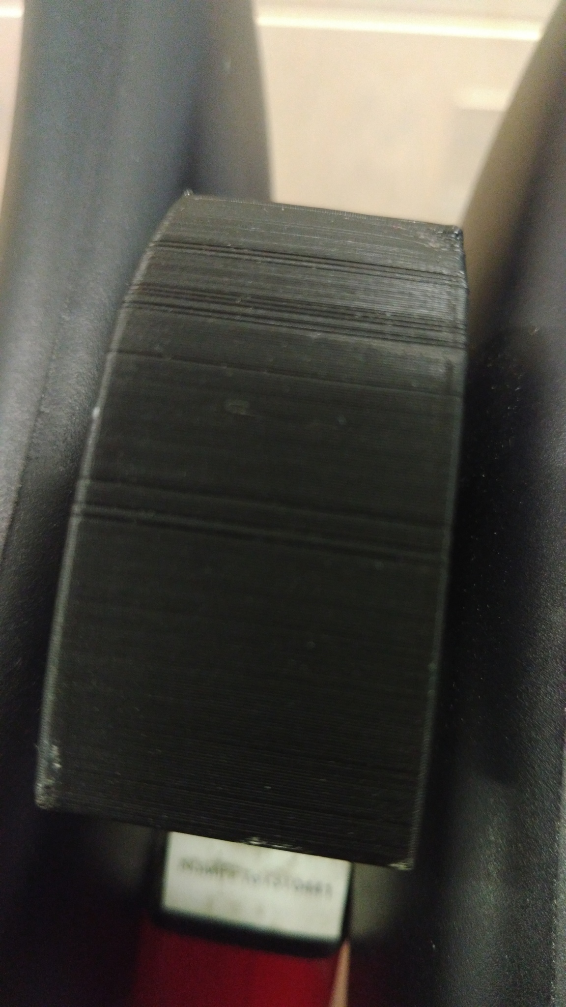

próbka to dobry pomysł. Moje sprzęty (prusa) niestety robią paskowo, mniej lub bardziej... W załączeniu przykład z wczoraj (bez kalibracji na szybko)

Trochę offtop, ale jaka masz prędkość drukowania? Z jakiej firmy filament i PLA, PETG czy ABS? To wygląda na połączenie lekko zapchanej dyszy i zbyt niskiej temperatury druku. Takie paski mogą być spowodowane też przez slicera, ja z Cury korzystam i zadowolony jestem. Dobrą alternatywą jest płatny Simplify 3D
