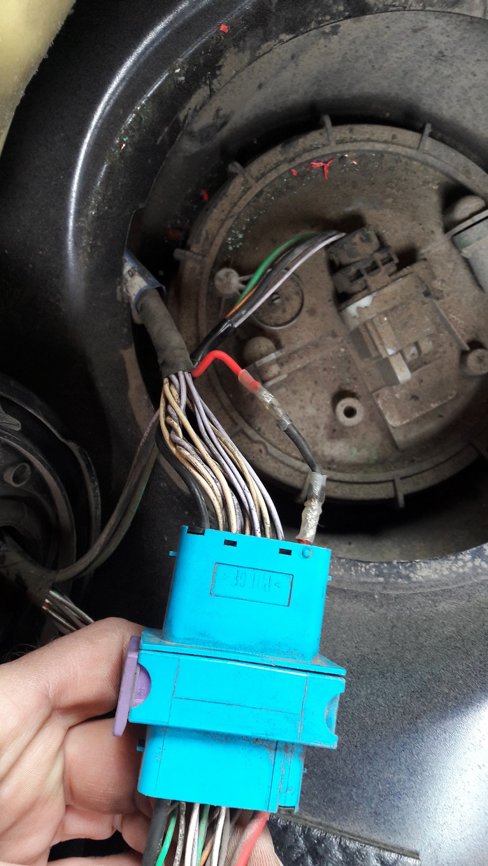

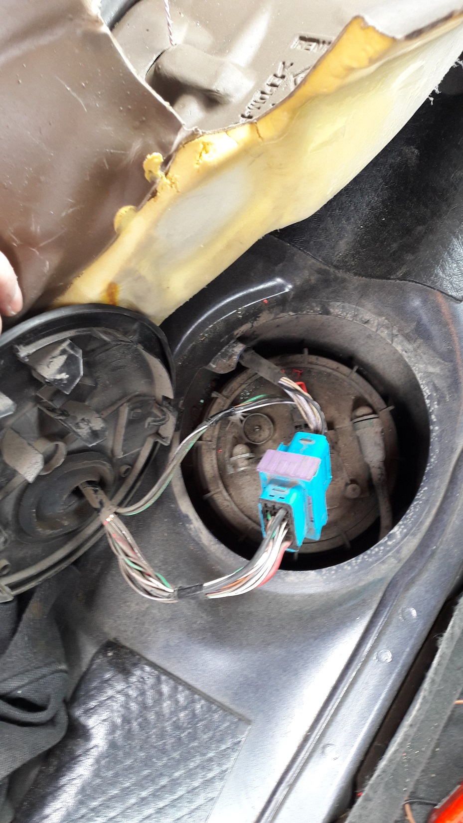

No to super, jedno już wiem. Potrzebuję informacji odnośnie zdjęcia zbiornika paliwa, by dostać się do tych złączy. Duża to operacja?

Ręczny naprawiony. Nie wiem jak w innych velkach ale u mnie kostka od ręcznego jest przymocowana do dekla pompy paliwa. Ja u siebie na szczęście zacząłem od pompy paliwa i pod klapką jest duża kostka. U mnie był przełamany przewód zasilający. Po lutowaniu ręczny działa.
