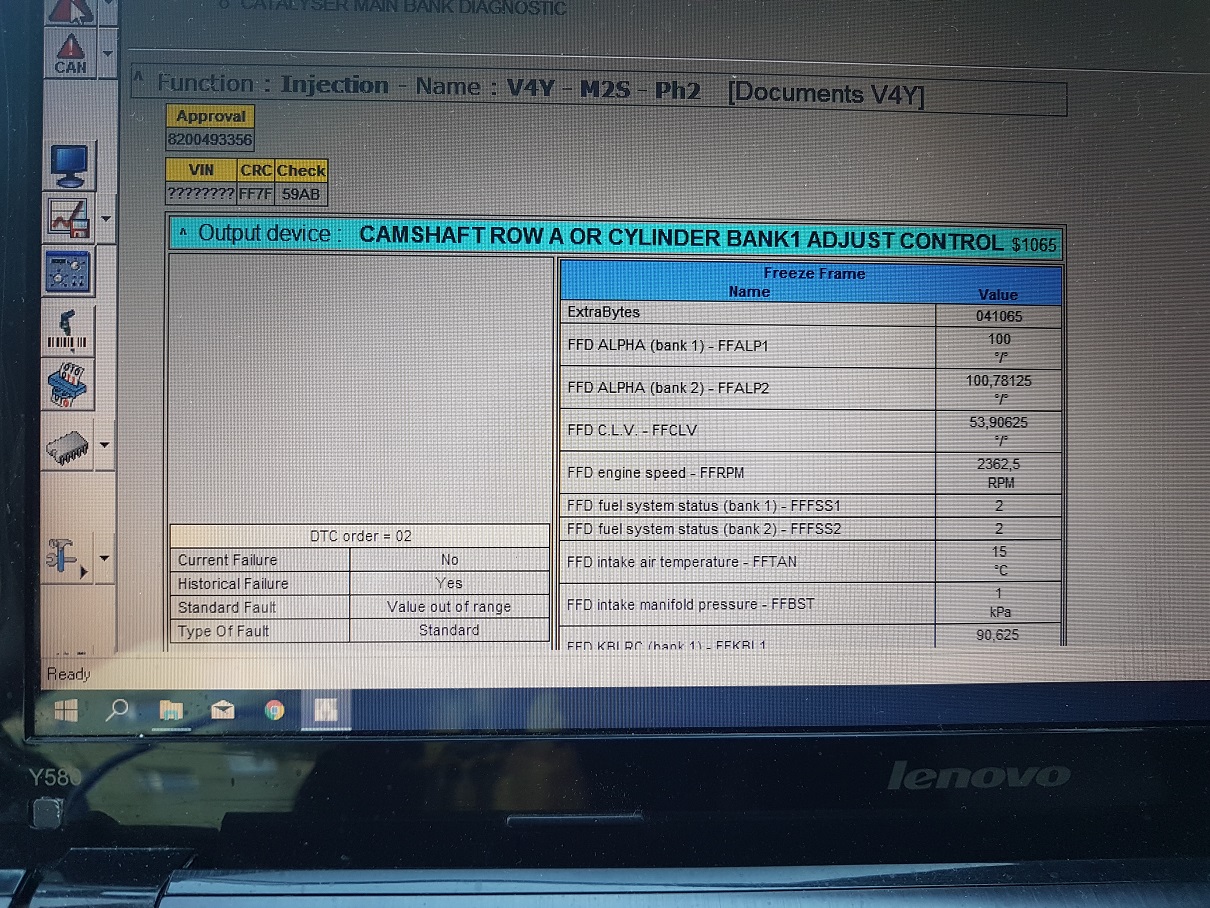

Zapewne tak. Na pewno brak przednich katów ma wpływ na szybkość zejścia z obrotów. Pewnie czasem za szybko i za nisko zejdzie z obrotami i dlatego przygasa. Po zgaszeniu muszę go zrzucić na N, i ponownie odpalić, po takim zabiegu pojawia się błąd, camshaft row a or cylinder bank 1.
Zapewne związane z samo gaśnięciem.
Teraz pytanie, czy za pomocą ddt można ustawić wyżej obroty biegu jałowego?

W dieslu tak, w benzynie nie wiem, ale... zmieniły się parametry pracy stąd być może najsłabsze ogniwa zaczną wariować. Ja bym zaczął od pokasowania wszystkich przyuczeń. Proponuję koniecznie rozebrać i umyć przepustnicę, jeśli tego nie robiłeś przy okazji remontu, jest na metalowych zębatkach. Do odczytu błędów używam elma do tego silnika, niektóre solucje jak do VQ35, oczywiście clip pokazuje więcej i są do tego opisy, a co do błędu z ddt, to nie wiem, czy chodzi o czujnik wałka w głowicy przy szybie, czy też czujnik faz rozrządu? Jeżeli ten drugi to trzeba go odkręcić i wyczyścić.

Przepustnica była czyszczona. Czujniki walka i faz też, na nowych uszczelkach.
Myślałem o wykasowaniu adaptacji, zarówno przepustnicy, jak i krokowego, ale nie wiem dokładnie jak to zrobić w ddt.
Tam chyba jest też samoadaptacja, więc pojeżdżę trochę i zobaczę. Najwyżej będę się musiał pouczyć, albo pojadę do speca, co ma clipa.
