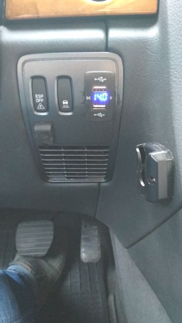

Natomiast do południa zmieniłem włączanie ogrzewania płynu do spryskiwania szyb. Po prostu w podgrzewaczu przepływowym nie miałem oryginalnego elementu włączania, tylko przełącznik 0/I. Teraz lepiej to wygląda. Wymieniłem ten panel, w którym ja miałem tylko przycisk ESP na element z trzema przyciskami. Jak przyjdzie mi gniazdo z dwoma USB i woltomierzem, to w miejsce włącznika gadaczki zamontuje to gniazdo. Usunąłem gumę z tego panelu i ładnie pomalowałem podkładem, farbą a następnie lakierem bezbarwnym.
Jeśli chcielibyście usunąć gumę z elementów, które są brzydkie, to znalazłem w necie sposób i go zastosowałem. Należy pędzelkiem nanieść na element płyn hamulcowy np. DOT-4, odczekać pół godziny i guma bardzo ładnie schodzi. Jak za słabo schodzi po tym czasie, to ponownie nałożyć płyn i poczekać. U mnie po 30 minutach zdarłem całą gumę za pomocą gąbki zmywaka tą szorstką stroną. Wymyłem alkoholem izopropenowym i pomalowałem. Efekt wyśmienity.

milimetr58 pokaż zdjęcia tego malowania.
Znalazłeś ładowarkę USB która ma ten sam rozmiar i kształt co przyciski gadaczki?

Gniazdo będę montował w miejsce włącznika gadaczki, ale trzeba będzie powiększyć trochę otwór i dostosować do wymiarów gniazda.
Oto co zamówiłem:
https://pl.aliexpress.com/item/Urbanroa ... 5c0fteaAbp
Co do fotek, to jak będzie chłodniej to zrobię a najlepiej to zobacz osobiście jak wyszło.

Zgodnie z obietnicą załączam fotkę ładowania USB
