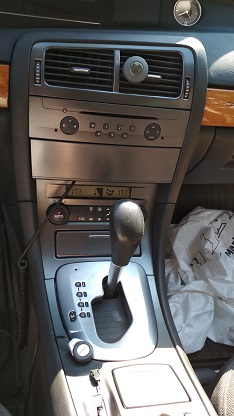

Dzisiaj wrzucam fotkę z mojej roboty. Po niedzieli opiszę dokładnie jak demontować panele. Niestety, nie zrobiłem fotek, bo było bardzo mało czasu i pomagał mi przy demontażu kolega @KaMis. Na żywo wygląda to zaje...ście. Mogli od razu robić tak jak ja to zrobiłem. To trzeba zobaczyć. Zostały mi jeszcze te elementy gumowane przy pokrętłach zamykania lusterek oraz uchwyt do podnoszenia schowka w panelu środkowym (podłokietnik).
tak to wygląda :)
tak to wygląda :)
