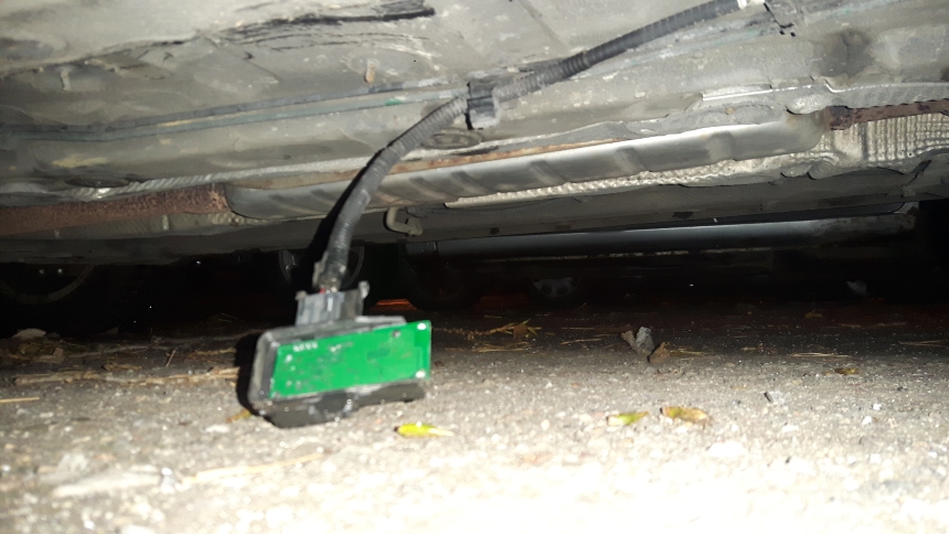

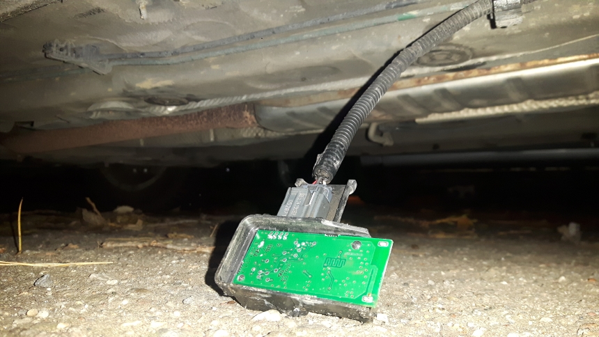

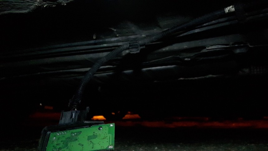

Witam serdecznie,
Mam następujący problem: Jadąc samochodem najechałem na przeszkodę i uszkodziłem przewód i obudowę układu (jak nie cały układ).
Proszę Was o pomoc co to za przewód oraz co to za układ (może jakieś numery oem i jak to powinno być pospinane), ponieważ nie wiem co muszę dokupić aby wszystko było jak przed zdarzeniem.
W celu identyfikacji układu i przewodu podaję jego lokalizację wraz ze zdjęciami. Mianowicie przewód zlokalizowany jest pod podwoziem na wysokości drzwi przednich kierowcy a drzwi tylnych pasażera i znajduje się przy przewodach najprawdopodobniej hamulcowych.
Podczas jazdy brak oznak i przesłanek, że coś uległo uszkodzeniu (brak błędów na konsoli deski). Poza oczywiście ocieraniem uszkodzonej obudowy układu i przewodu o nawierzchnię drogi (jednak z uwagi, iż samochodem wożone są dzieci to trochę się obawiam, że może mieć to wpływ na bezpieczeństwo, tym bardziej, że nie wiem co to jest).
Dziękuję za pomoc.
Pozdrawiam Wszystkich
Seba
PS. w załączeniu zdjęcia

Antena czujników ciśnienia kół.
Prawdopodobnie masz wyłączona funkcje dlatego nie masz żadnych objawów

Post autor: axa2zxz » 11 paź 2017, 09:10
Numer: 8200027883

Post autor: rafal1981 » 11 paź 2017, 12:19
ja u siebie także mam to uszkodzone tzn.tylko kabelki zostały

Post autor: axa2zxz » 11 paź 2017, 20:34
Jak zmienialem u siebie wtyczke przy tej antenie to zauwazylem ze slabe jest jej mocowanie, mozna latwo ja zgubic. Dlatego postanowilem to wzmocnic "po polsku", tzn. przymocowalem to dodatkowo 5 trytytkami :D Polecam kazdemu :)

Post autor: RobekK4 » 11 paź 2017, 21:34
U mnie też którąś razą spadło to pudełko z tych dwóch kołków. A że wtedy spieszyłem się, to zamocowałem toto na szybko pokaźną ilością taśmy izolacyjnej. Trzyma się do dzisiaj - czyli trochę ponad 2 lata.
