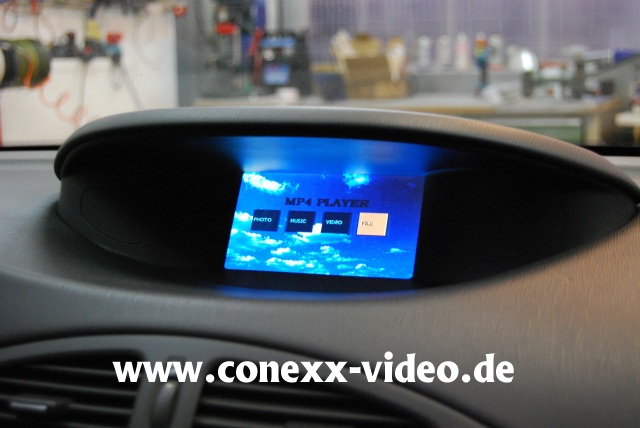

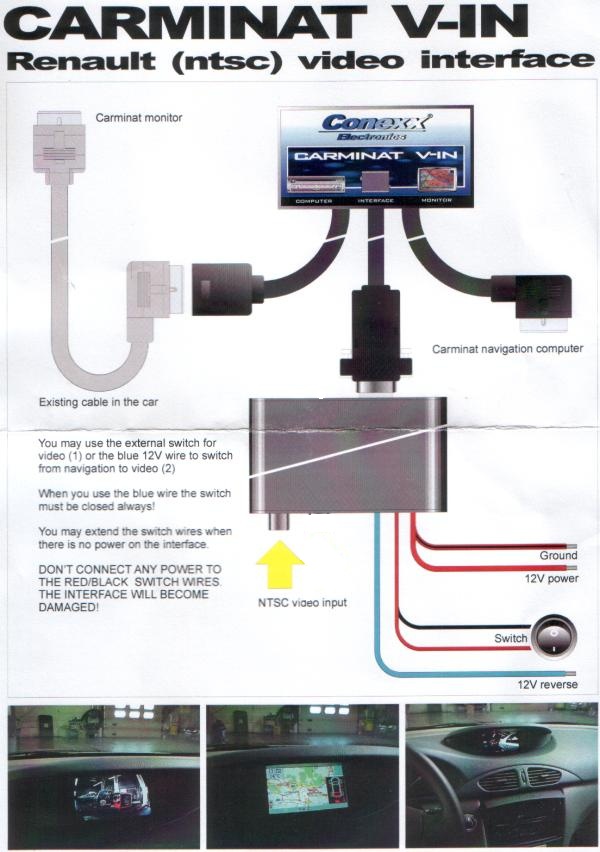

axa2zxz pisze:A ja wiem bo juz od dawna mam kamerke i DVB-T (nawet androida przez chwile mialem ;) ).
Nie bede tutaj opisywal jak to zrobic bo dzis juz gotowy modul mozna kupic w cenie nizszej niz mnie wyniosla samorobka :)
Co potrzebne:
- modul / konwerter / przejsciowka (czy jak to inaczej tam nazwac): 250 zl
- tuner: 100 zl
- antena: 10 - 100 zl
- kamera cofania: 100 - 200 zl
Czy mozesz dac jakis namiar na gotowy konwerter?
Interesuje mnie rozwiazanie plug&play bez przerabiania ciecia i lutowania.

Post autor: axa2zxz » 07 maja 2017, 02:07

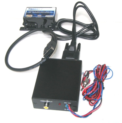

Napisz do kolegi woszu z forum Laguny (woszu@o2.pl). On takie konwertery produkuje i sprzedaje.
maroteska
Posty: 59
Rejestracja: 03 maja 2017, 14:01
Skąd: Oława
Drugie auto: EspaceIV 3,5 V6 2005
Re: Carminat 8000 a dvbt?
Post autor: maroteska » 08 maja 2017, 22:12
Niestety nie odpisuje ale znalazlem takie cudeńko...
niestet koszt 795pln

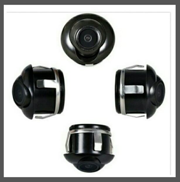

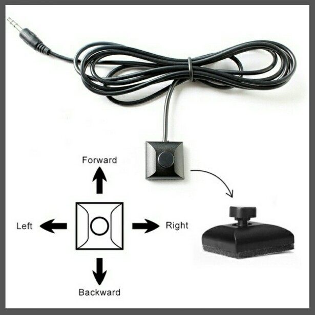

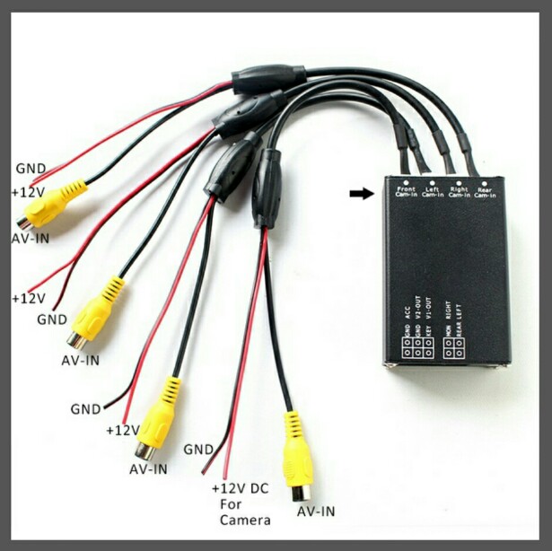

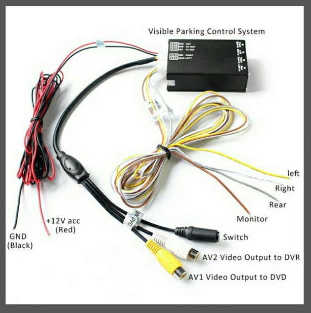

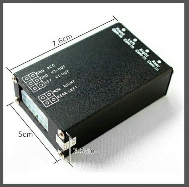

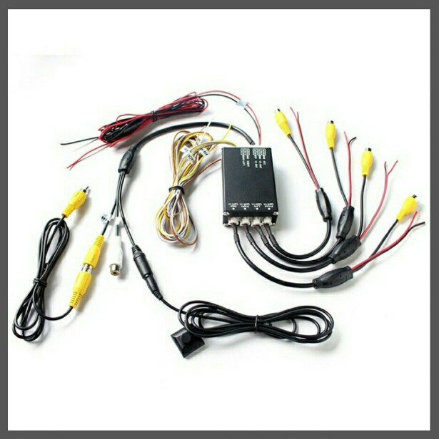

Pomysl na rozwiazanie kamer.
Post autor: maroteska » 08 maja 2017, 22:42
Jak na razie widze takie rozwiazanie jak na zdjeciach... Oczywiscie wszystko z mysla o wygodzie i latwosci uzywania przez Małżonke :) (co by fury nie podrapala w galeriach)
Koszt w granicach 350pln
Beda fundusze bede montowal... Ale znaim do Vela upcham to najpierw do Espaca dodam bo taka sama kamerke wcisnalem juz do diamenta na tylnej klapie (ku mojej uciesze jak zobaczylem to samo pozniej w salonie renault w jakiejs nowej megane) i monitor 6" wyladowal juz w oslonie przeciwslonecznej. Instalowalem to w sierpniu i do dzisiaj zestaw dziala jak ta lala - bardzo wygodnie i szybko. Czas na rozbudowe o kamerki boczne i przednią.
Do Vela niestety nie wcisnie sie 6" w oslone, moze jakies 5" by weszlo ale to sie mija z celem bo taki wyswietlacz to juz mamy w desce :]
