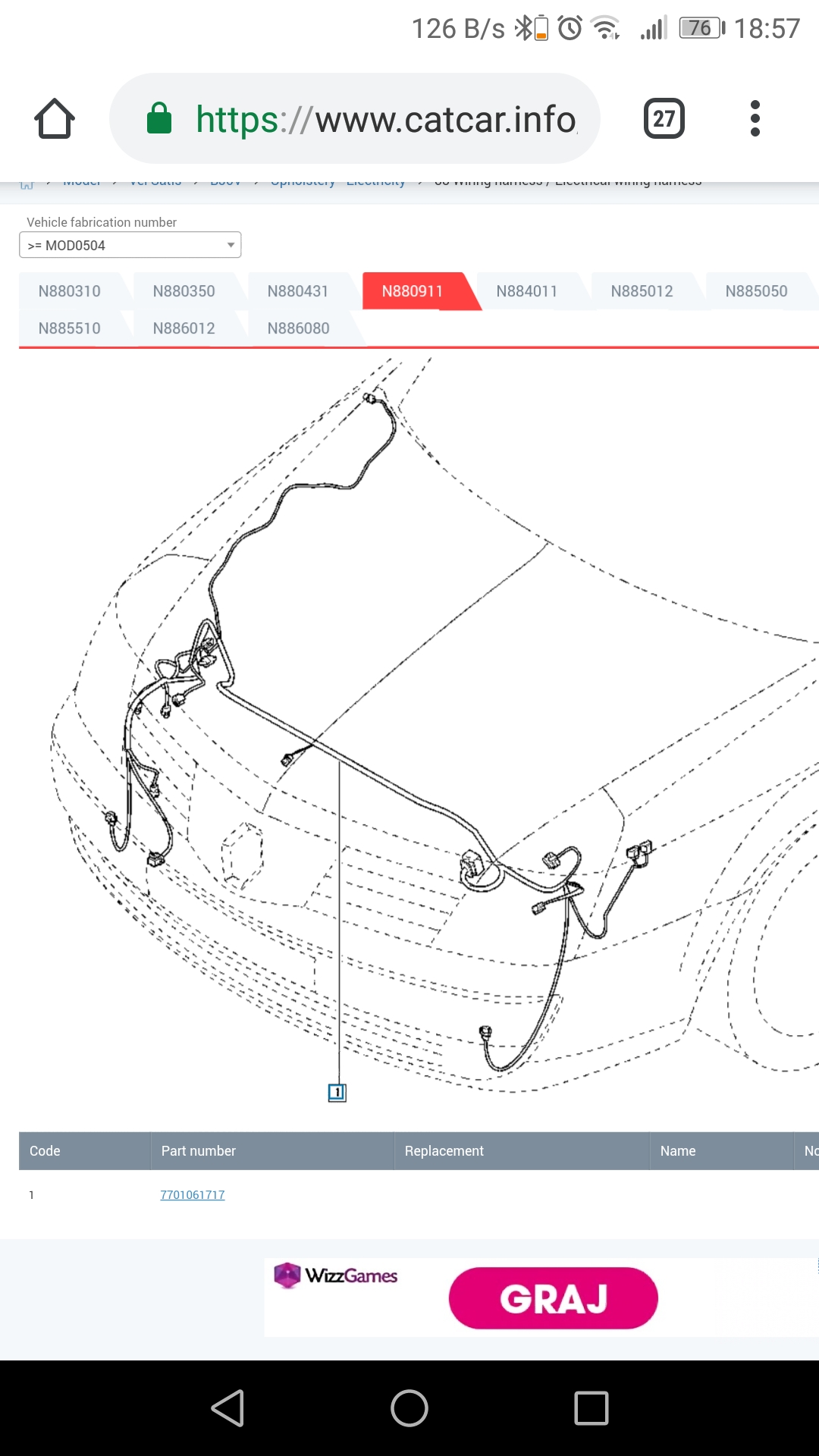

Wrzucę tylko informację dla potomnych:
Numer włącznika tempomatu pod wersję z radarem: 8200179028
Prawdopodobnie numer wiązki elektrycznej pod radar: 7701061717
I zrzut ekranu:

Radar jest 100% identyczny. Jeśli masz mocowanie oryginalne czyli stelaż to tylko wciskasz radar i tyle w temacie. Wiazke musisz mieć w aucie juz. Nie siedzę zbytnio w temacie velsatisa wiec nie wiem za wiele o wiązce. Do tego zapewne trzeba mieć mape ecu pod radar. Jeśli ktoś nie mial tego fabrycznie.jesli chce dołożyć wiec trzeba tez mape zmienić w ecu.

Masz pewność co do softu sterownika? Jak znam renowke to podłączenie będzie raczej do BSI a nie do wtrysku. Tam się ustawia większość wyposażenia w Renowkach (czyli np czy tempomat jest czy nie).
Z wiązką będzie problem, ale jak mówisz, że radar podejdzie od innego auta to kawałek instalacji można będzie również pożyczyć.

Radar komunikuje się z ecu przez CAN. SW musi być zrobione pod obsługę ACC - radar wysyła do ECU info kiedy ma przyśpieszać a do ABSu kiedy hamować - to tak w dużym skrócie. Istnieje szereg komunikatów wymienianych pomiędzy abs, ecu i acc. Pozatym wszystkie one (centralki) muszą być przekonfigurowane pod obsługę acc, a do samego ecu jak już wspomniałem wchodzi inny wsad z odpowiednim programem.
Wiązka to najmniejszy problem - można łatwo dorobić (sam mam właśnie dorobioną :D )

Byłem dziś w ASO, przycisk tempomatu ok 120zł brutto, wiązka na pas przedni ok 1750zł netto.
Mocowanie - blacha jest niedostępna, nawet we Francji (numer nieznaleziony)
