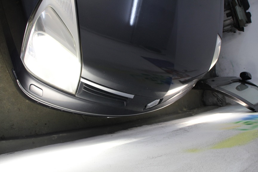

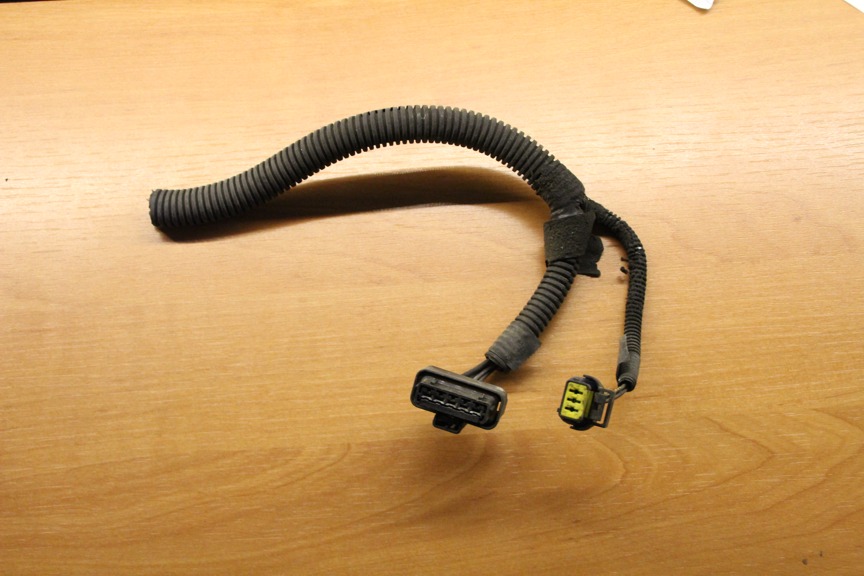

kolejne części dotarły od kolegi Arka z Łodzi ,od razu zamontowane ,no i w końcu udało się naprawi lampy tzn. jedna nie świeciła od 3miesjęcy .Wymieniłem żarniki nie pomogło ,wymieniłem przetwornicę także nie pomogło ,wymieniłem kostkę bo moja była cała uszkodzona popękana pomogło na chwilę ,musiałem wymontować całą lampę i wyczyściłem wszystkie kostki i w końcu działa . :D :D :D :D .Na dowód zdjęcie że lampy świecą ,dotarły także głośniczki do DVD ,teraz muszę się zastanowić jak to wszystko zmontować żeby fajnie wyglądało ,głośniczki będą pochowane pod deską .A i jeszcze jedna sprawa VEL jedzie do lakiernika w poniedziałek malujemy maskę ,listy na drzwiach no i może jeszcze przedni zderzak zobaczymy

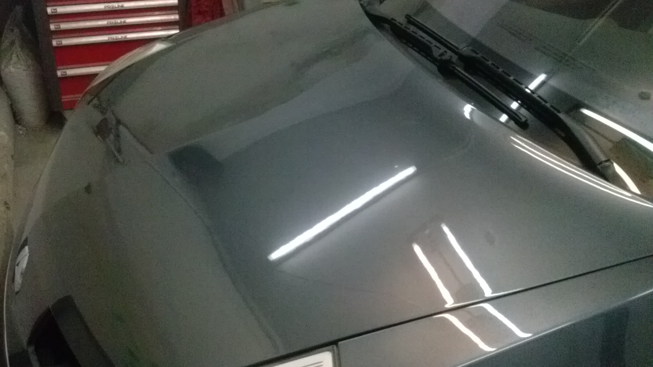

Vel u lakiernika ,tak jak pisałem wyżej malujemy maskę ,listwy na drzwiach i przedni zderzak :D :D :D :D :D
Post autor: rafal1981 » 31 paź 2017, 18:41
Vel odebrany od lakiernka. Jak będzie jakas ładna pogoda to zrobię ładne zdjęcia

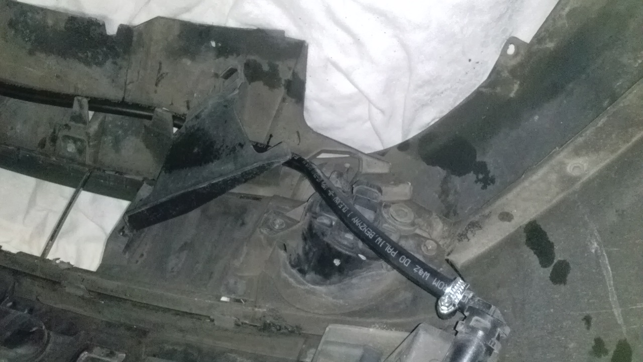

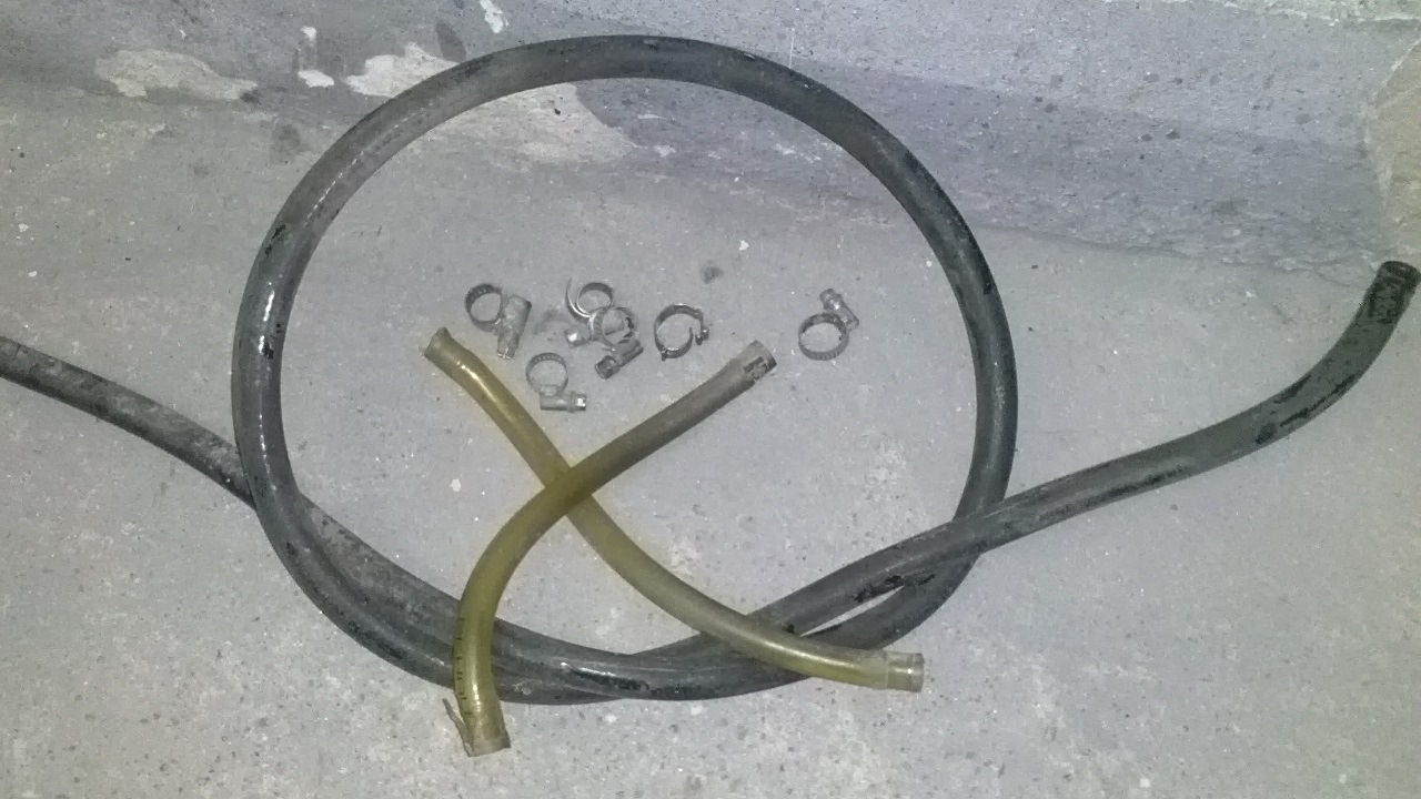

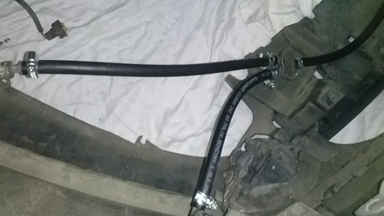

Dziś zamontowalem nowe przewody i opaski do spryskiwaczy reflektorów.
Post autor: sasio » 03 lis 2017, 18:44
Ruszyły?
Post autor: rafal1981 » 03 lis 2017, 20:32
Jak podlaczylem powietrze to bez najmniejszego problemu ale wypuściłem płyn letni a płyn zimowy jest jeszcze w sklepie na półce i nie sprawdziłem z płynem . Dopiero w niedzielę będę i kupuję
