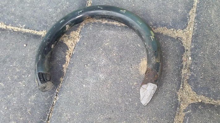

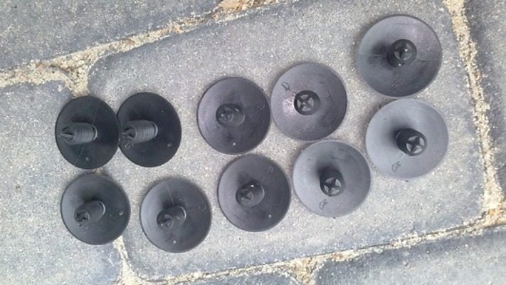

Post autor: rafal1981 » 05 lip 2017, 20:54
dziś zakupiłem kolejne spinki do nadkoli ,no i pęknięta sprężyna podczas jazdy ,ale już następna dobra leży w garażu i czaka na montaż

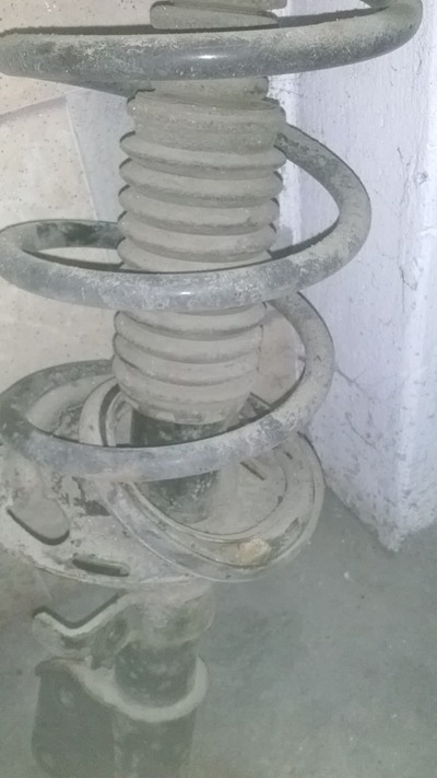

Post autor: rafal1981 » 06 lip 2017, 16:04
amortyzator wymontowany jutro jadę do mechanika żeby zamienił sprężyny ,a tak wygląda u mnie pęknięta
Post autor: rafal1981 » 07 lip 2017, 14:51
dziś wymieniłem sprężynę ,okazało się że łożysko też było zatarte ,mechanik powiedział że te sprężyny mogą dlatego pękać .więc wymieniłem cały komplet
