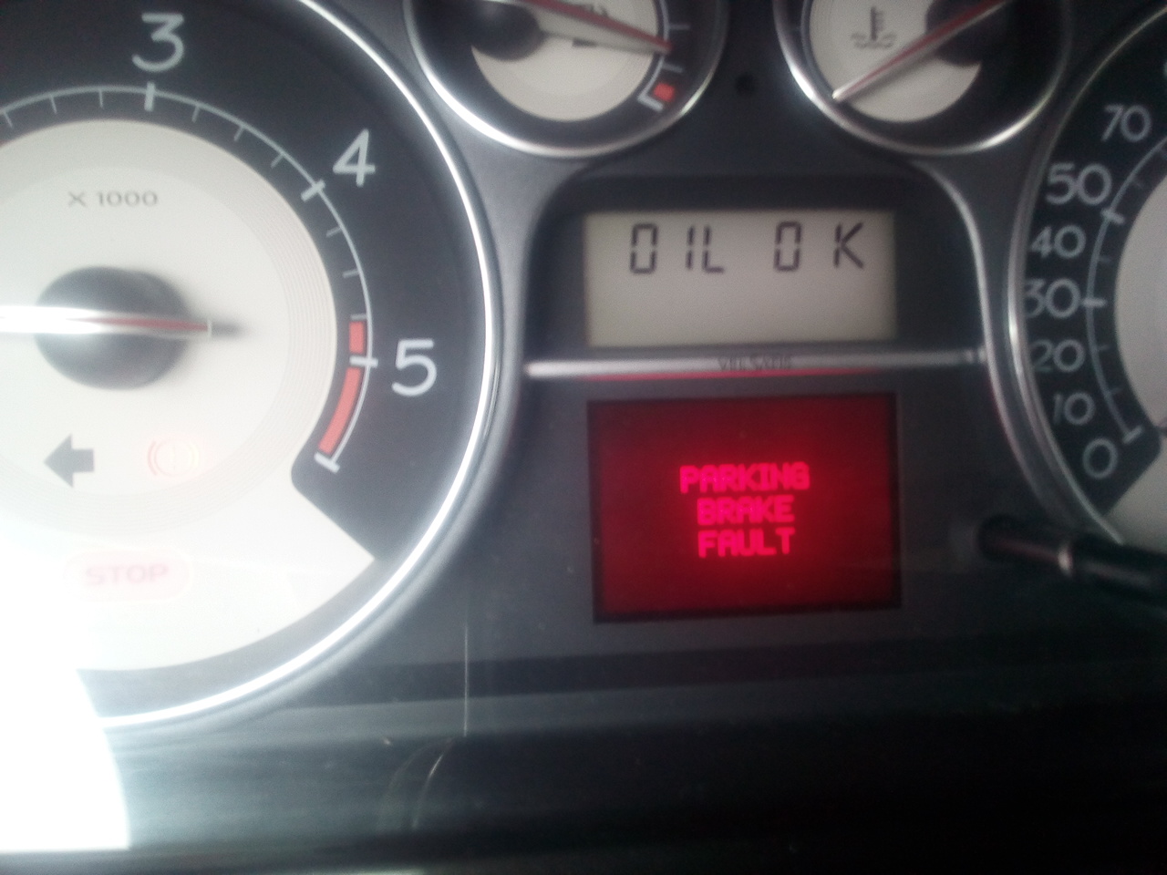

Witam,
Mam problem z hamulcem ręcznym. Wczoraj wyszedłem z pracy, wsiadam do samochodu, odpalam, próbuję ruszyć a hamulec ręczny nie odpuszcza i na desce pojawił się komunikat o błędzie. Próbowałem w przód i tył ale hamulec nadal trzymał (ręcznie też się nie dało go zrzucić). Nie chciałem pociągać za żółtą rączkę więc ruszałem powoli do przodu i do tyłu i co chwila bardziej odpuszczał - ale mimo wszystko komunikat o zaciągniętym ręcznym wyświetlał się na desce. po około 15 min czułem że koła nie hamują a komunikat się świecił. Z racji tego że do domu miałem tylko 1km to tak powoli dojechałem do domu. próbowałem odkręcać klemy, nie wchodziłem pod auto jeszcze.
Jak myślicie od czego zacząć diagnozę zanim pojadę do mechanika?Proszę o jakieś porady.

Podłącz komputer, najlepiej Clipa.

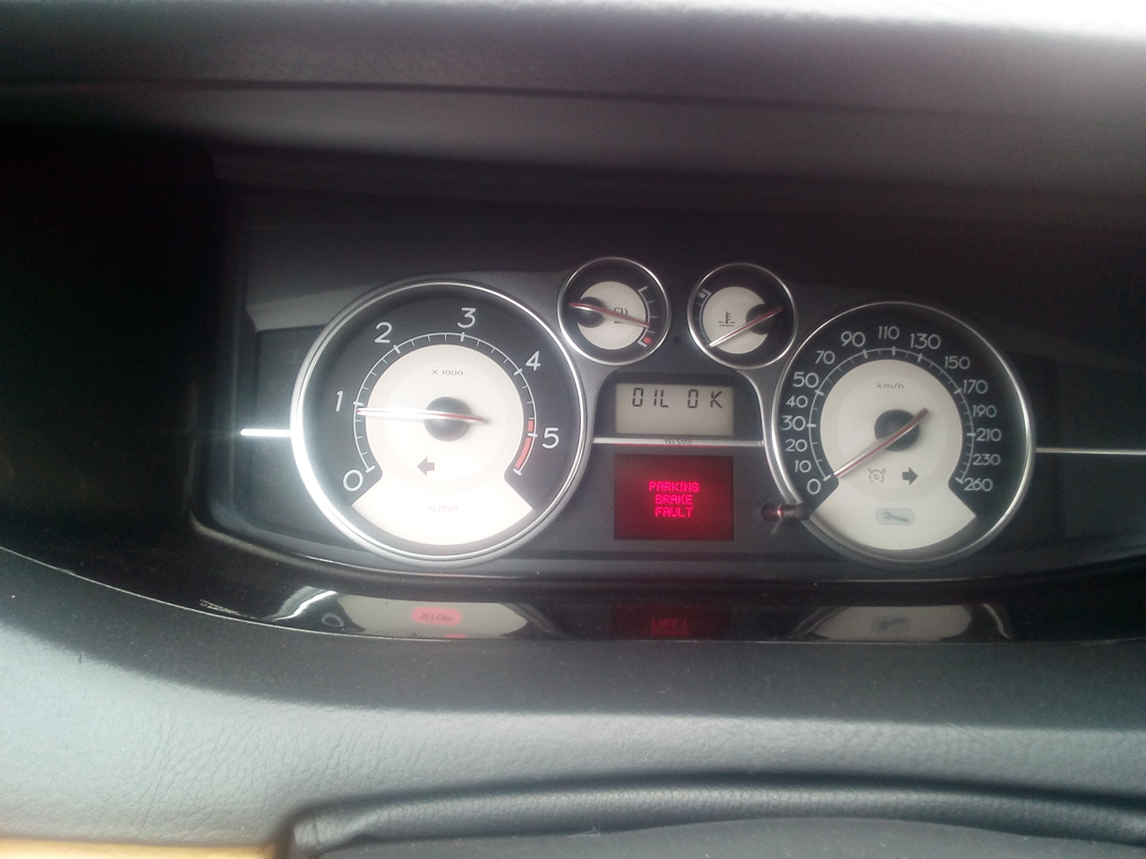

Post autor: rafal1981 » 13 maja 2019, 22:51
Mam caly czas ten sam problem hamulec zwalnia tylko do tylu,czyscilem kostke przy mechanizmie recznego i nic to nie dalo ,a takze praktycznie caly czas jak zwalniam przy naciskaniu pedalu hamulca pojawia sie taki o to blad ,koledzy prosze o pomoc co robic

Post autor: bergman » 14 maja 2019, 01:20
Sprawdź czujnik hamulca nad pedałem i żarówki świateł stopu.
Co do zwalniania ręcznego - do sprawdzenia lub wymiany czujnik skrzyni biegów, jeśli manualna.
