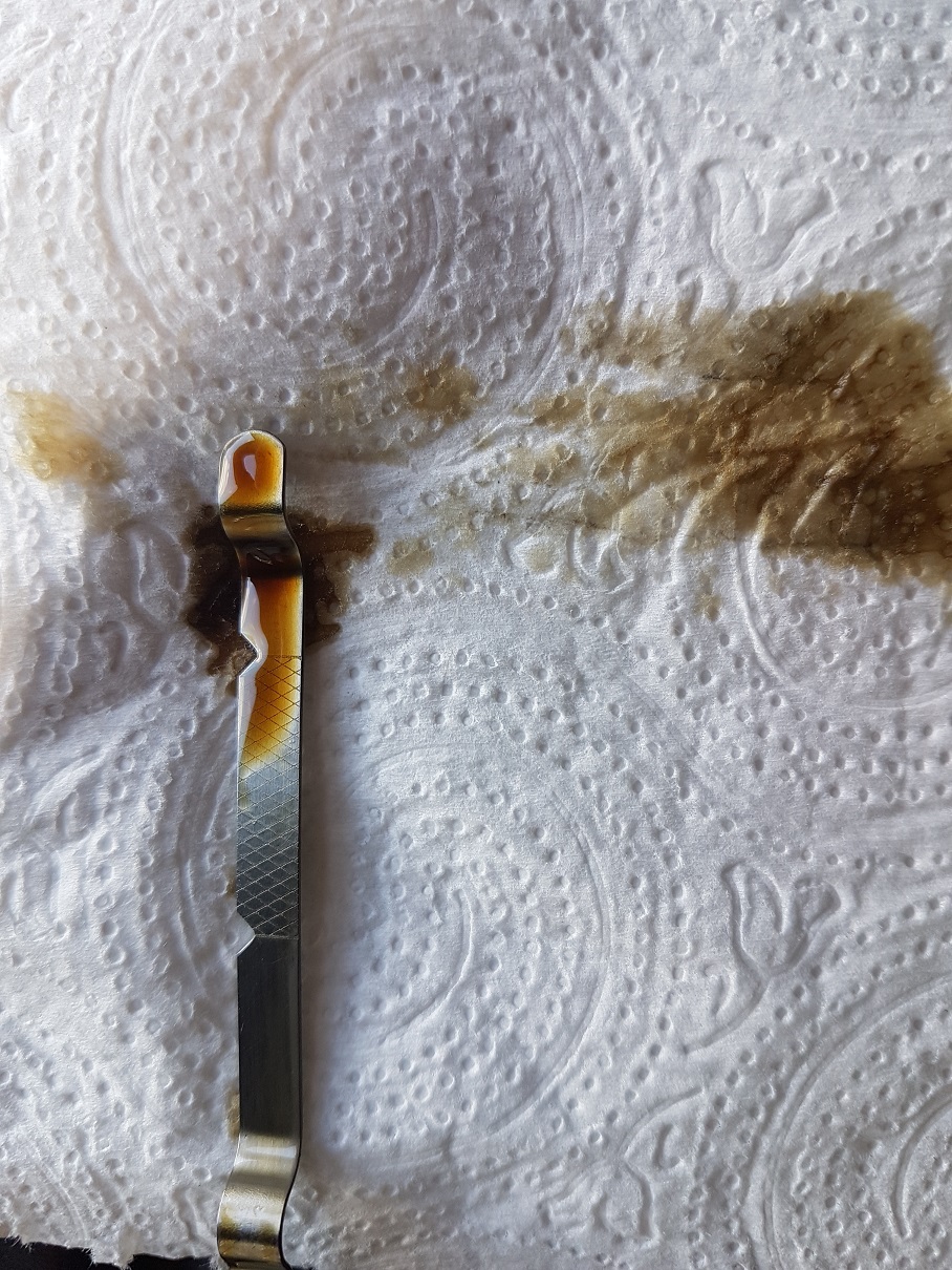

Zrobiłem 2000 km na ravenol vst 5w40. Przy wymianie ponownie zastosowałem płukankę do silnika, tym razem STP.
Oleju ubyło około 0,5 litra na 2000 km. Więc w porównaniu do 0w40 sporo mniej. Tam miałem około 0,4 do 0,5 l, tutaj 0,2 do 0,3 na 1000 km.
Olej jest klarowny, nadal ma złoty kolor. Ogólnie polecam.
