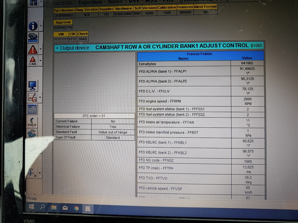

Tak wygląda ten bład w ddt2000.

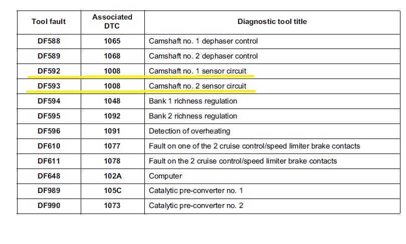

Bardzo często pojawiające się błędy, oznaczone w ddt jako 1065, 1068, dla banku 1 i banku 2. Opis w ddt jest troszkę mylący, mianowicie czujnik lub sterowanie wałka banku 1, lub 2. Objawy to trzęsące się wolne obroty, tak jak by nie palił na jeden cylinder, przygasanie na niskich obrotach, przy dojeździe do świateł. Dodatkowo mylące jest to, że błąd nie występuje ciągle, tylko sporadycznie.
Bardzo często jest mylony z błędami cewek.
A dotyczy zaworu zmiennych faz rozrządu.
Tłumaczenie z ddt na ogólne błędy.
